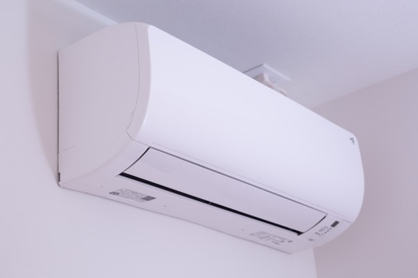

【裏技!】室内散水でエアコン効率UP!【嘘?】
001 2025/08/20(水) 11:59:00 ID:FAzQlQSBew
これはマジ!
